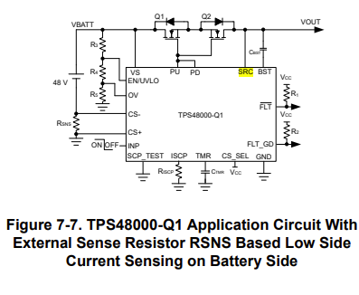

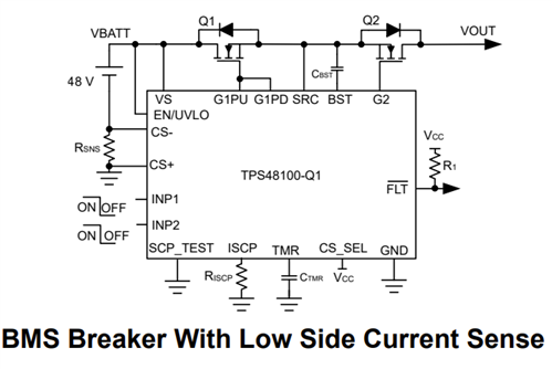

我的客户 (CosMX) 正在评估 TPS4800-Q1、他们想知道在研发使用时 SRC 是否可以连接到外部 FET 源 低侧电流检测 如下所示显示了 TPS4810-Q1 电路?
客户注意到、数据表中的图 7-7 显示 SRC 连接到具有低侧检测配置的 FET 漏极:
Ryker
    您好、Ryker、
    这似乎是一个坏的图像。 SRC 应始终连接到 FET SRC。 看起来该图旨在仅使用一个 FET、而不是 B2B。  我将提交工单以确保其已报告和更新。
    Sarah
