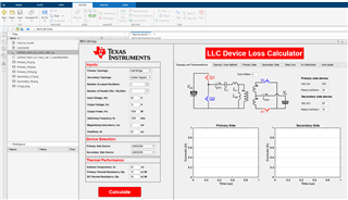

    您好、Jan、
    下面是运行在线 Matlab 工具的机器的屏幕截图。 我将 LLC 计算器文件复制到 Matlab 页面中(点击并拖动)、右键点击.p 文件、然后点击“run"(“(运行(运行)
    我注意到您的文件位于文件夹中、可能会尝试将文件复制到文件夹之外并以这种方式运行
    Zach S
