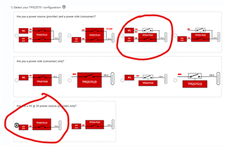

您好团队
下面是两个问题。

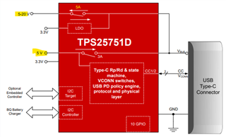

1、我的客户需要一个只需要 5V/3A 和 9V/2A 电源的 PD 解决方案。 您认为 TPS25751D 是否可用的解决方案?
2.如果他们选择 TPS25751D。 5V/3A 和 9V/2A 是否只需要一个电源路径? 或者是否需要在下面的方框图中分离为两条电源路径?
3.如果系统关机时没有配置。 它会合约作为受电方并损坏器件吗?
是否 需要 EEPROM? 或者、他们可以在系统通电时通过 EC/MXU 配置 TPS25751D。
BRS
Brian
    您好:
    TPS25751 不适用于仅供电应用。  电池无电支持功能可在电池电量耗尽的情况下自动支持受电能力。
    4.是否 需要 EEPROM? 或者、他们可以在系统上电时由 EC/MXU 配置 TPS25751D。
    EEPROM 不是必需的。  TPS25751 可由 EC 在系统上电时进行配置。
    Chris

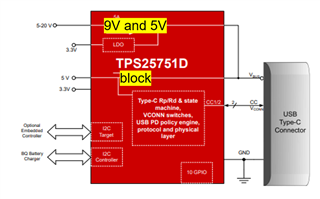

    TPS25751D 能否阻止 PP5V 的电流源(如下所示)?
    因为我检查唯一的 GUI . 我们似乎还需要 PP5V 来提供电源。
    BRS
    Brian
    您好:
    TPS25751D 能否阻止 PP5V 的当前源、如下所示?
    可以在 GUI 工具中选择电源路径、只使用 PPHV。
    因为我检查的是唯一的 GUI。 我们似乎还需要 PP5V 来提供电源。
    需要使用 PP5V 为 PP_CABLE 供电。  请参阅数据表:
    https://www.ti.com/lit/ds/symlink/tps25751.pdf#page=31
    Chris

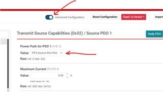

    我是否可以知道对于 PPHV 路径上的 9V/5V、应该选择哪种选择?
    BRS
    Brian
    您好:
    我建议购买 EVM。
    https://www.ti.com/tool/TPS25751EVM
    我是否知道我应该为 PPHV 路径上的 9V/5V 选择哪个选项?
    在 GUI 工具中、转到“Advanced"并“并更新 Source PDO1 的 Transmit Source Capabilities 寄存器 (0x32)、然后选择 PP3(电源路径 3)而不是电源路径 1。
