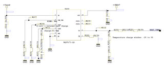

您好的团队、
我的客户 Joyson 使用  BQ25171-Q1 进行镍氢电池充电、在充电器 8 小时后、TS 引脚降至 0V、它是否符合规格? 您能否帮助我们详细解释一下这一观察结果? 谢谢你
张晓伟
    嗨、Xiaowie
    这是正常操作。  充电完成后、器件将进入低功耗待机模式。  在该模式下、输入电流降至约 190uA (5V)。  在此模式下、38uA TS 电流源处于关闭状态。
