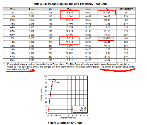

    尊敬的 JCHK:
    客户询问另一个问题、为什么在空载条件下 Vout 会上升到 16.5V? 它来自 EVM 用户指南。
    BRS、
    Francis

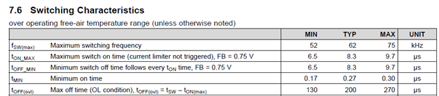

    Francis
    这是因为控制器具有数据表中所示的最小 Ton 和最大 Toff。 除非触发了故障、否则从初级到次级的能量传输不为零。 因此在空载条件下、Vout 会逐渐增加、直到 D5 消耗所有能量。

    尊敬的 Ning:
    该器件似乎必须达到 300mW 的功耗? 甚至使用虚拟负载。 是否有办法在空载条件下将功耗控制在 30mW 以下?
    此电源为电池、因此静态功耗很重要。
    BRS、
    Francis
    我认为使用 UCC28881 时并不是这样。 您可以尝试使用 UCC28730 以<30mW 的待机功耗供电。
    是否有必要添加稳压器 D5? 如果不添加、电压是否会无限期上升? 还是最终稳定在相对较大的值? 换句话说、如果我在输出中添加一个虚拟负载、能否移除稳压器? 如果是、负载应该有多大? 50mW 以内是否正常?
    尊敬的 Francis:
    是的。 需要 D5 钳制输出电压以防止上升。 我正在检查一下、看看是否有低功耗的方法可以使用 UCC28881 解决此问题。 在此之前、最好的建议是 UCC28730。 PMP22557 是将其用作待机功耗低于 30mW 的高侧降压器件的示例。
