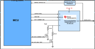

尊敬的团队:
我们目前正在使用 TPS1H100-Q1 IC、支持 500mA 的可调最小输出电流。 我们还讨论了 TPS2H000-Q1 IC、支持从最小 50mA 到最大 900mA 的可调输出电流范围。
我们的设计概念涉及 MCU 在两种模式下控制输出电流:
  • 自检模式: MCU 会启用自检模式引脚、将输出电流设置为高侧电源开关的 5mA、在自检期间监测电压和电流以用于诊断。
  • 正常运行模式: 自检完成后、MCU 会启用相应的控制引脚以将输出电流设置为 40mA、从而禁用 5mA 自检模式引脚。
鉴于所选的 IC 分别支持从 500mA 和 50mA 开始的输出电流限制、我们希望提出您的建议、要求使用符合汽车标准的 IC、它可以可靠地支持低至的输出电流范围 5mA 并超越 40mA、完全符合汽车标准。 工作电压为 6V-36V
请告知您是否有符合这些要求的合适 IC 建议或替代方案。

    您好 Alan、
    感谢您的答复。
    我还有一个疑问。
    在仿真中、TPS1H100-Q1 和 TPS2H000-Q1 IC 都显示了 5mA 和 40mA 的预期输出电流 。 然而、在实际测试中、TPS1H100-Q1 无法实现 输出电流 5mA。
    我是否可以期望 TPS2H000-Q1 在实际测试中实现预期的输出电流?
    这些仿真是在 TINA 中完成的
    仿真结果为
    Lokesh
    Hey Lokesh、
    遗憾的是、没有能够可靠地 实现 CL 5mA 的 HSS。 TPS2H000 的 SNS 将降至 5mA、精度为 10%。
    BR、
    Alan
