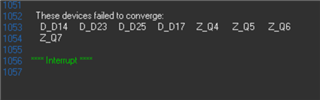

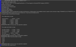

您好、
希望使用 IGBT 模拟 2 倍采用 H 桥配置的 UCC21551 来驱动螺线管。 我将使用 PSPICE for TI 中的内置 IGBT 模型、但所有二极管和 IGBT 都存在收敛问题。 请参阅随附的仿真文件和电路。
是否有任何关于如何使其收敛的建议? 我已经将电流容差降低至 1uA、并将相对容差降低至 0.01。 我是否需要从外部制造商处定义 IGBT 模型、或者是否可以使用内置模型?
e2e.ti.com/.../PSPICE-Simulations.zipe2e.ti.com/.../UCC21551-_2D00_-PSPICE-circuit.pdf
    尊敬的 Aquiles:
    PSpice 会同时遇到所有这些硅器件问题。
    能否用自连接的压控开关替换 4 个二极管?
    此外、将 IGBT 仿真为压控开关也会容易得多。 如果要测试栅极驱动强度、应使用单独的仿真、仅需一个栅极驱动器和一个 IGBT。
    Sean
