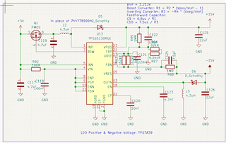

尊敬的团队:
我正在设计一个 DC/DC 转换器、它直接从 USB VBUS 使用 5V 直流电、旨在输出+/–15V 电压。
我遇到的问题是 V_POS (+15V) 的输出电容器为 0V、V_NEG(–15V) 时为–5V。 基于负载、我每个上只有 350k Ω 的负载、这不是基于电流的负载。
我的原理图如下所示:
我的布局如下:
我还研究了此器件型号上的其他文章、还尝试了按照 TPS65130 上的建议添加 51k Ω 电阻器:反相转换器在负载下不进行调节 — 电源管理论坛-  电源管理 — TI E2E 支持论坛和 TPS65130:TPS65130 负输出问题 — 电源管理论坛-电源管理 — TI E2E 支持论坛、但结果仍然相同。
有关所使用组件的一些信息:
  • 肖特基二极管:MBRM120LT1G
  • PMOS: SI2323DS-T1-GE3
  • L2/L3: NRS6028T4R7MMGK

    从测量的电压获得的更多信息:
    • 输入电压:3.83V
    • 输入:0V
    • INN:4.5V
    • FBN:1.36V
    • Vref:1.21V
    • CP:1.23V
    • CN:0.88V
    • FBP:0V
    • 输入:0V
    • INN:4.5V
    • OUTN:11.2V
    USB 上的源极电压为 5V(测得的电压为 5.02V)、但一旦连接 DC/DC 电路、该电压会降至~4.5V(这与 INN 测得的电压很重要)。
    另一个方面是、DC/DC 转换器通电后会立即开始发热。 我不会让它持续供电太长时间、以免造成任何永久性损坏。
    此外、请注意、这在我们的多个组装电路板上可重现。
