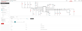

    您好、
    尽管我已经根据您的建议更正了电流消耗、但 Tj 读数仍然存在显著差异、除了检测电阻的变化外、所有其他参数都保持不变。
    我附上了一个屏幕截图供您参考。
    请您就此分享您的想法。
    4m Ω 检测电阻: https://drive.google.com/file/d/1cqYZzCX7R_uOQjQDV7dAWB-aDKJ_6zwr/view?usp=drive_link
    3.5 Ω 感应电阻: https://drive.google.com/file/d/14sZVW4pYDTDntkwVBHs1u4RWGfk2wEiU/view?usp=drive_link
    您好、
    我无法访问 google 驱动器,你可以直接在这里上传你的文件吗?
    您好、
    附上图片。
    请告知我们、是否有必要将检测电阻放置在稳压器设计中? 您能解释一下这个检测电阻的软管是什么吗?
    谢谢你
    您好、
    在您的图片中、一个是 3.5A、另一个是 4A、因此 IC Tj 不同。
    该电阻器用于在某些应用中限制输出电流、如果您不需要该电阻器、可以将 ISP 和 ISN 直接连接到 VOUT。
