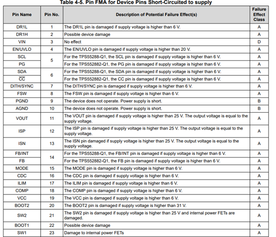

器件型号:TPS552882-Q1
尊敬的团队:
根据 TPS552882-Q1 FuSa 文档、如果 SW1 对电源短路、IC 内部升压 MOSFET 可能会受损。 我们要检查损坏机制。 您可以举个例子吗? 谢谢你。

    尊敬的 Roy:
    直接损坏示例是升压侧 MOSFET 上的过压应力、因为升压侧 FET 的绝对最大电压额定值为 25V、如果电池电压升高至 36V、当器件开始开关时、升压侧 MOSFET 将损坏。
