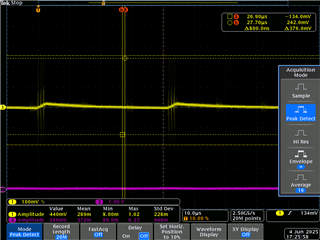

大家好:
我目前面临的问题 TPS61022 我的设计中采用升压转换器。 虽然输出电压看起来通常保持稳定、但我观察到 尖峰产生的 纹波 使用同一电路、我怀疑这是与开关相关的噪声。
该系统由锂离子电池供电。 (我也尝试使用工作台电源)
我使用以下电感器:SRP1038AA-1R0M
请参阅 下面的原理图和 PCB 布局。
(4 层(信号;电源;GND;信号)

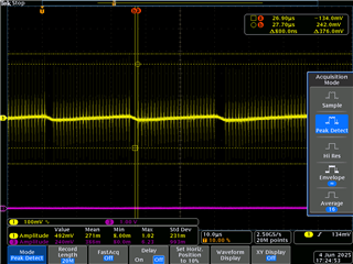

我还捕获了两种条件下的“Vout"波“波形(交流模式):
  •  打开一个 LED 灯条(约为 500mA)
  • LED 条 (约 500mA) 关闭)关闭(无任何负载)。
 —但尖峰仍然存在。
到目前为止、我已经尝试过的技术:
输入侧:
  • 添加了一个 220 µF 电解电容器(因为使用长导线)。
  • 添加了一个 100nF 陶瓷电容器。
输出侧:
  • 添加了一个 100nF 陶瓷 电容器和一个 47 pF 陶瓷电容器。
遗憾的是、这些修改均未对观察到的尖峰产生任何显著影响。
如果有任何建议或见解、我将不胜感激。
提前感谢!
Thomas

    尊敬的 Thomas:
    当使用高带宽探头(例如 500MHz 或 1GHz) 进行)进行测量时、您始终会在升压器件上看到这种尖峰、而不仅仅是在这个尖峰上。
    这种尖峰是由升压拓扑产生的。 它可以通过电路板引线的寄生效应或在输出端添加磁珠来在稍微远的节点处轻松地进行阻尼。
    Lei
