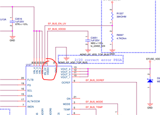

以下是我的 MP5998 客户 SCH。
您能帮助我指出他们应该修改哪个器件以使用 TPS25990 来替换 MP5998 吗?
e2e.ti.com/.../MP5998_5F00_591P2.pdf

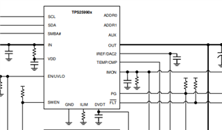

    您好、Brian、
    我假设 MP5998 的 IMON 和 CS 与 TPS25990 中的 IMON 和 ILIM 具有相同的功能。
    1. OCP 客户想要多少?
    2.22pF 电容器在温度上足够了、而 IMON 和 1nF 在 IREF 引脚上足够了。
    3. TPS25990 中的引脚 22 是 VDD、需要来自 VIN 的 RC。
    4.引脚 21 是 SWEN 引脚。 要在开路状态下使用 SWEN 引脚、我们需要使用 GUI 将引脚配置更改为 GPIO 等、确保它不是 SWEN、然后我们可以保持断开状态。 否则、SWEN 引脚需要从 VIN 侧上拉。
