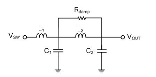

 您能帮助我回顾一下这个电路、我设计了这个电路并遵循了“设计适用于敏感应用的第二级滤波器“的“sszt824"文档“文档中的方法吗?  对于用于射频电源的 senario、我还想进一步降低 TPS5430 的 500kHz 纹波、如下面的电路所示。 (我的要求是 5V 输出、Imax<1A)。
在这里、我选择 L1 为 22uH、这得出 XL1≈69.12 Ω(Fsw = 500kHz)。 我计划使用 60dB 的第一级滤波器和 40dB 的第二级滤波器、因此 XC1≈0.07 Ω。 这会导致 C1 ≈4.55uF、因此我选择 C1 为 4.7uF。
遵循 C2 = 10*C1 = 47uF (XC2= 6.77mA) 规则。 40dB 衰减使我的 XL2 = 0.67 Ω、这意味着 L1 ≈210nH。 为了留出足够的裕度、我最终选择 L1 为 470nH。
我想知道我们如何确定 250m Ω 的阻尼电阻值及其额定功率。
请帮助我查看此设计流程、并随时提供建议。 谢谢。

    您的整体滤波器设计看起来不错。
    对于 Rdamp 的值、我建议将其保持为电感器 DCR 的 10 倍。 此外、检查 第二级滤波器的频率响应是否存在所选值、并查看将 Q 保持在 1 以下所需的 Rdamp 最小值是多少。 您可以从 Rdamp = 1 欧姆开始、然后逐渐减小到 BringQ 更低。 Q 的建议范围为 0.6 到 1。
    希望这有所帮助
