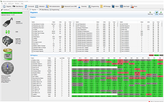

这是 BQ Studio 的屏幕截图
和芯片中的 gg 文件
e2e.ti.com/.../Eval_5F00_Board_5F00_3S_5F00_0_5F00_02.gg.csv
充电和放电 FET 导通时缺少什么? [XCHG]和[XDSG]位已被清除、因此我认为 FET 应该处于导通状态。

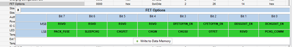

    感谢您在执行以下步骤后给出的快速答案:
    3 设置禁用 FET 选项中的所有位、RSVD 位可以单独保留。 数据存储器->设置-> FET 选项
    解决方案
    清除所有位-> PACK +/-上存在电压
    SLEEPCHG 和 OTFET 设置-> PACK +/-上仍然存在电压
    您能否使用有关位[DFETOFFIN_EN][CFETOFFIN_EN][DDSGOUT_EN][DCHGOUT_EN]的更多说明、在 TRM 中、我只看到 FET 选项中的低 8 位
