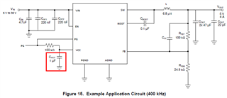

我写信询问用于 LM60430-Q1 VCC 引脚的电容器。 具体来说、我们已使用 Taiyo Yuden 的 MCASE168SB7105KTNA01 (1 μ F / 1608 / 16V / X7R) 来完成此用途、如随附图像中的红色框所突出显示。
您能否确认此电容器的 ESR 值是否适合用于 LM60430-Q1 的 VCC 引脚?
我们感谢您的确认以及您可以提供的任何其他指导。
谢谢、此致。
    尊敬的 Donghyun:
    此设备应该可以正常工作。
    您甚至可以考虑为电容器使用较小的封装(例如 0603)。 只要您使用电容值合适的陶瓷电容器(并且具有高质量,例如 X7R)、您就应该没问题。
