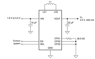

嗨、Everone!
在数据表基础知识配置中、在 CFG1 中显示 36k5 电阻器。
要 将输出电压更改为 3v6 最需要此电阻器?
CFG1 2K74R
CFG2 8K25R
CFG3 0r
非常感谢
    尊敬的 Telles:
    如果 SEL 引脚被拉高、则应该将 CFG1 设置为 1.15K、将 CFG2 设置为 8.25K、从而实现 3.6Vout。 详细信息见数据表中的表 6-2 和表 6-3。

    I SEL 引脚是否处于低电平?
    尊敬的 Telles:
    然后、您应该将 Rcfg3 设置为 20.5K、而 Rcfg2 设置为 8.25K。
