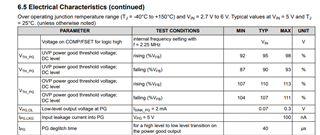

您好的团队、
我的客户功能安全工程师在其 IVI+ADAS 集成系统中使用 TPS628503-Q1。
它们需要监控 此器件的过压和欠压故障、并想要仔细检查它们是否可以使用 PG 引脚信号来检测 Vout 状态。
您能否对此发表评论?
BRS、
    您好 Daniel、
    电源正常指示用于指示输出电压是否在指定范围内。 虽然它可以检测输出端的一般过压和欠压情况、但需要注意的是:PG 信号不是精密 OV/OV/ADC UV 监控器、不符合在功能安全中直接使用的要求。 因此、您可以将其用作辅助状态指示器、而不是唯一的 UV /OV 检测。
