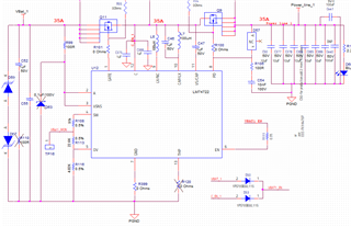

尊敬的团队:
我们需要澄清一下过压切断、
从过去的一年中、我们使用此 IC 生产了大约 500 种产品、没有发现过压阈值有任何差异、
但是、我们发现过压切断中的容差更高、请告诉我 IC 中的任何更新、如果是、请分享 PCN。
设计的切断电压为 36V、以前的批次 IC 行为在该范围内、结果几乎相同、但最近的批次 IC 增加到 36.5 到 36.7。
我们将把旧的批次 IC 替换到有故障的电路板上、在超出限制后、反之亦然。
我们正在进行量产、请尽早提供反馈。

    尊敬的 Shiven
    感谢您的快速响应、
    请找到用于 OV 监控的电阻值、
    R1=91K 1%
    R2=22.6k 1%
    R3=4.02k 1%
    根据提供限制 (VOF)、最小过压为 30.11、最大值为 35.6、但我们观察到、最近批次中它超过 36V、请找到随附的报告和原理图以供您参考。

    尊敬的 Rudra:
    OV (R) 比较器的最大值为 1.33V
    因此、设置好电阻后、过压切断的最大值为 38.9V。
