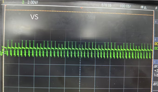

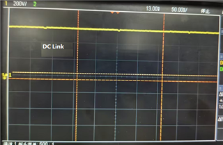

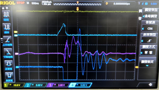

我将参考 PMP31193 在三相 380VAC 设计中实现 UCC28742。
电路图如下所示、我发现 24V 的输出仅为 6V 左右。
我检测到 VDD 的电压波形、它与 UVLO 保护波形非常相似:锯齿波形。
所以我测量了以下波从下面,但没有发现任何问题. 请提前感谢、帮我弄清楚设计中的错误或潜在问题!
    执行到大容量这将按照收到的顺序进行查看。

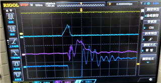

    感谢您的回复、添加更多详细信息:
    将 R109 和 R113 反向更改为 PMP31193、R109:261k;R113:56.2k 中定义的内容

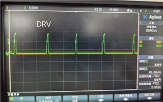

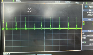

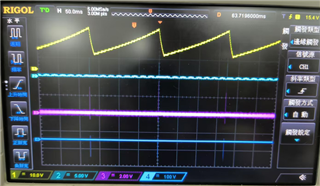

    通道编号:
    1.VDD
    2.ic drv
    3.ic Cs.
    4.Vaux
     可以在信号中看到三次重试。
    放大:
    将栅极电阻 10R 更改为 5R、添加与 TVS 并联的 511k 和 1nf/1kV、并在 CS 引脚处添加 18pf
    您好:
    看起来您正在通过 VDD 循环触发 OVP 或 OCP 故障。
    以下链接将为您提供一个应用手册、其中介绍了 UCC28742 使用的初级故障检测、其中的问题以及如何通过适当的滤波、缓冲和钳位来解决这些问题。  我相信这些信息将有助于解决您的问题。
    https://www.ti.com/lit/pdf/sluaac5
