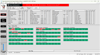

查看状态时、PF 状态显示 PF、因此我正在尝试释放 PF。
确认后、FAS 和 SS 将在“操作状态“中激活、
我试图释放 FAS 和 SS,但它不起作用。
如何清除 PF? 是否可以将其发布到以下内容中?
1.请求 CMD 发布 FAS 和 SS
2.请求 CMD 清除 PF
    您需要处于完全访问模式。 您需要有解封和解封完全访问密钥。 只有这样才能清除 PF。
