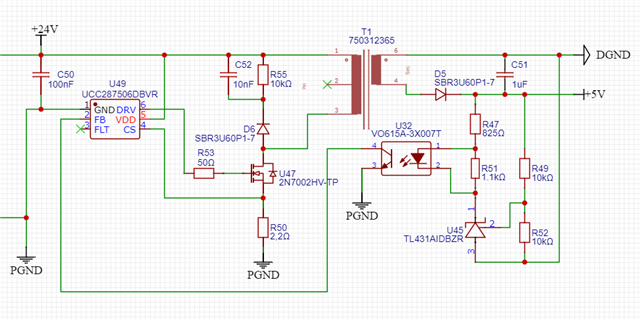

您好:
我尝试使用 UCC287506DBVR 来制作 24V 至 5V 转换器。 您可以在下面的原理图中看到转换器。
我上电时 、DRV 引脚上没有任何振荡、而我应该有 100kHz PWM 信号。
I 在 VDD 上测得的电压为 24V、CS 上为 0V、FB 上为 5V、FLT 上为 2.5V、DRV 上为 0V。
您是否知道 DRV 引脚为何始终为 0V?
Yann
    尊敬的 Yann:
    可能会损坏器件。 虽然 24V 不会超出 VDD 引脚的绝对最大额定电压、但在 24V 电压轨和 VDD 引脚之间没有电阻、但对于栅极驱动、12V 钳位中的电流没有任何限制。
    实际上、添加一个电阻器、然后使用辅助绕组生成 18V 至 20V VDD 轨有助于提高效率。
