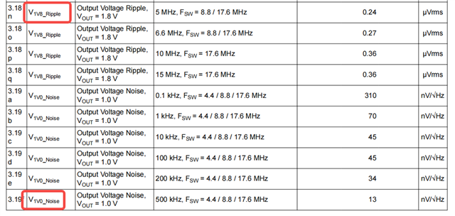

尊敬的专家:
您能帮助说明我们如何测试纹波性能和噪声性能、如下面的数据表所示。
我们需要什么设备? 以及 我们应该注意的设置。
    尊敬的 Xiong:
    在主系统中的占比非常简单。 我们的方法如下。
    通过大电流 LDO 从电池向 EVM 上的 PMIC 提供电源/输入电压、以调节超低噪声电源电压。 不能使用实验室耗材、因为它们本身会产生过多的噪声。 此外、在测量之前、还必须移除任何其他额外的电源/通信。
    裸同轴电缆焊接到 EVM 上的 PMIC 输出。 另一端的同轴电缆连接到前置放大器。 前置放大器输出连接到频谱分析仪。
    所有这些都由 LabVIEW 控制。 频谱分析仪设置对于确保测量“实际“值也至关重要。
    前置放大器:Picotest J2180A
    频谱分析仪:R&S FSU26
