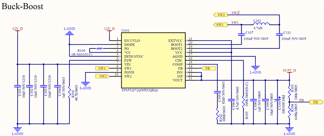

我们在逆变器板中使用 TPS552872-Q1 Buck_Boost 芯片。
原理图的设计如图所示。

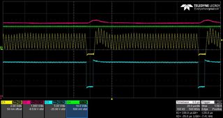

问题 1:
只有 t 时间根据负载而变化、并且有一个 0v 部分、这是正确的吗?
您能否详细说明测量的波形?
 -黄色: 电感器电流, 蓝色: SW1, 绿色:输出电压,  红色:输入电压

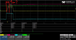

问题 2.
我将 fsw 设置为 400kHz、当我查看测得的波形时、图片中的每个小三角测量值为 400kHz。
包括 0v 在内的一个周期为 10kHz、并且根据我设置的 fsw 调整每个小三角的宽度是否正确?

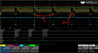

问题 3
通过参考数据表计算得出的电流峰值小于 3A、但测量的电感器电流约为 5A。
从用于电源的电源测得的电压为 12V、电流为 0.25A。
我做的数学错误了吗? 还是电路有问题? 如果我这样做、正确的公式是什么?

    对于问题 1 和问题 2、波形是正常的、因为您将 MODE 连接到 GND、这样器件在轻负载条件下可以在 PFM 模式下工作。 在 PFM 模式下、当 Vout 降至阈值时、器件将停止开关并恢复。 如果您要测量开关频率、我们建议添加重负载以使器件进入 PWM 模式。
    对于问题 3、峰值电感器电流处于稳定状态、当器件在 PFM 模式下恢复开关时出现过冲时请不要测量最高峰值。

    对于问题 3、 即使在没有过冲的情况下测量电流、峰值部分也会达到 4.8A。  在 PWM 模式下、我确认峰值为 3a、计算结果为。 在 PFM 模式下、应如何选择电感器的饱和电流值?  我使用了电流饱和值为 4.7A 的产品、计算电流值有一些裕度、但我感到困惑、因为电流值高于在峰值部分中测得的值。

    您好、
    在 PFM 模式下、电感器电流峰值将高于 FPWM 模式。 您可以检查电流峰 — 峰值与您的计算是否相同。
    对于您的问题 4、如果您未显示波形、我们无法进行评论。 您可以联系分配给贵公司的 TI FAE、帮助您找到问题。
    PFM 模式下是否有单独的公式来计算电流?
    计算出的值约为 3A、但如果您​​在图片中看到、PFM 模式下的峰值超过 4A。
    例如、使用 PFM 模式时、是否有选择电感器的规则、例如用多少乘以使用数据表中提供的公式计算出的电流值?
    您好、
    我们建议无论实际负载如何、都选择饱和电流高于 5A 的电感器、因为如果输出端发生短路、电感器电流将达到电流限制。 如果在这种情况下电感器饱和、则可能会导致器件失控。
    我们不计算 PFM 模式下的峰值电流。
