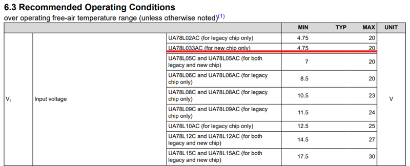

我对 UA78L033AIPK 输入电压的建议工作条件有两个问题。
①:对于 建议运行的 VI 条件、我应该参考 4.75V~20V 或 5.5V~20V 的范围 ?
②:为什么在建议运行条件与电气特性测试条件之间存在差异?

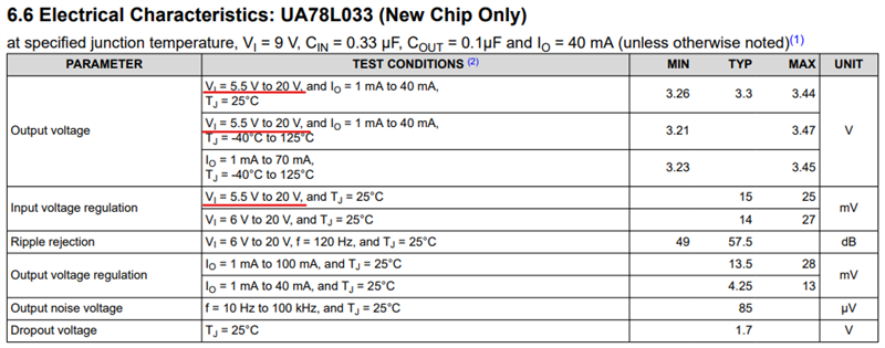

正如我所附、在数据表第 4 页中、有人说 UA78L033AC 的建议运行条件 VI 为 4.75V ~ 20V。 但是、第 5 页中 UA78L033 的电气特性表明、输出电压和输入电压测试条件下的 VI 为 5.5V ~ 20V。

    尊敬的 Tomita:
    我问了周围,并得到了以下答案:
    [引用 userid=“653798" url="“ url="~“~/support/power-management-group/power-management/f/power-management-forum/1527534/ua78l-about-recommended-operating-condition-for-input-voltage ]:对于 建议的运行 VI 条件、我应该参考 4.75V~20V 或 5.5V~20V 的范围 ?
    VIN 的正确建议工作范围为 4.75V - 20V、如 ROC 表中所示
    为什么建议运行条件与电气特性的测试条件之间存在区别?   [/报价]
    UA78L 器件的测试条件进行了标准化。 5.5V 电压可确保足够的余量、以确保器件不会滑入压降、因为该 LDO 具有 1.7V 压降。 EC 无法在压降中进行表征、因为它们没有任何意义、因为 LDO 将不处于稳压状态。
