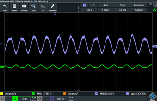

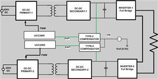

我们正在努力实施上述方案。 直流/直流次级有 2 个串联的全桥整流器模块。逆变器是 fs=50kHz 的全桥
直流链路由 PSFB 转换器控制。
级联逆变器输出来形成一个 5 级 MLI。各个级工作正常、能够提供大约 10kW 的功率。
当直流链路电压各大于 400V 时、逆变器栅极驱动器开始出现异常、从而导致输出电压失真。
我们使用的是 ucc21710dwr 栅极   驱动器。www.wolfspeed.com/.../这是经过少量修改后的栅极驱动参考设计。
 C4(蓝色)是电压、绿色是 200 Ω 电阻器的电流负载。
请分享您的意见。
如果您有任何疑问、请告诉我。
    您好:
    我已经处理了很多 PSFB、但不是这样的。   我没有从事这种类型的转换器。
    我认为这有一个潜在的问题,如画。  每个 PSFB 转换器的输出电流离开后需要返回到该电流。  我没有看到从您的负载到每个转换器的连接方式有清晰的电流路径。
    关于这种设计、是否有任何可以参考的论文?
