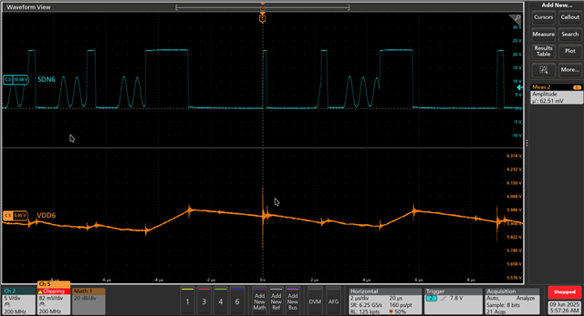

大家好、我使用的是 TPS65381A-Q1、我查看了 SDN6 和 VDD6 节点、但看起来不稳定。
有什么想法可能是这样做的原因? 我根据数据表选择了 PMIC 周围元件。
提前感谢。

    对我来说、需要考虑接地连接以及输入电源的不稳定问题。 检查以确保所有接地引脚与公共接地之间导通。 完成该检查、以了解 VBAT 引脚上电压的稳定情况。

    VDD6 前置稳压器的 ESR 似乎有点过低。 我们在 44uF 条件下使用了 120m Ω、但这还不够。 一旦我们将 ESR A 位增加、控制器现在会显示不稳定。
