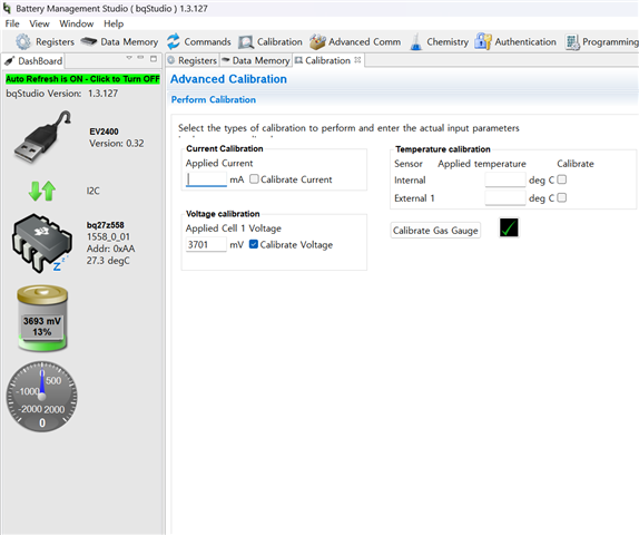

Jaiyong
    BQStudio 中确认的电池电压比对电池充电时实际测量电压低约 80mV。
    但是、它无法在电池充电或放电时校准。
    你知道的原因吗?
    FC =充满电
    TC =终止充电
    FD =完全放电
    TD =终止放电
    这些是电量监测计根据编程的阈值(RSOC %或电芯电压)设置的标志。 您可以将这些值设置为应用程序所需的任何值。 所有电量监测计都会根据阈值和 RSOC %或电芯电压设置或清除这些标志。
    Charge Term Charging Voltage 是充电设置的一部分。 如果设置 dender_volt = 1、则可以对充电器使用的值进行编程、并将电量监测计配置为使用此值(请参阅 TRM、9.8)。
    Charge Term Voltage Offset 是 来自 ChargingVoltage () 的偏移量 、为了进行充电终止检测、电量监测计要求实际电芯电压在这两者之间。 另请查看 TRM、9.8。 请注意、在表中、Charge Term Voltage Offset 缩写为 Charge Term Voltage、用于显示有效充电终止的条件。
    可以手动将失调电压添加到 Calibration->Voltage->Cell Gain。 这将补偿该差值。
