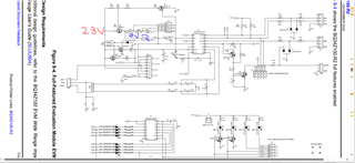

您好 TI 社区、我有一个 BQ34z100EVM、该器件*以前*存在化学编程问题、但会显示电压:
我下载了最新的固件 bq34z100_v2_02_build_31.srec 并将其编程到 EVM 上。 现在,它*是*让我编程化学,但它总是读出 0mV 的电压,不允许我校准电压。
下面是一个有用的寄存器屏幕截图。
我以前遇到过这个问题、但我不确定是部件还是有损坏。 但现在我在屏幕截图之前和之后,我认为固件很可能导致 U2 上的 VEN 引脚发生变化,从而导致 Q4(如果正确,则为 N 信道 BSS138)关闭,从而导致 Q5(如果我正确读,则为 P 信道 BSS84)关闭,这将解释我的读数。 我已经通过将 BAT+短接至 TP1 Vscale HI 来解决此问题、但我想我应该先尝试其他选项、然后再试一次。 我是否可以使用任何其他.srec 固件文件来检查/修复此问题?

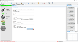

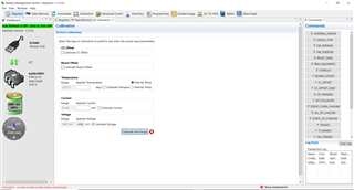

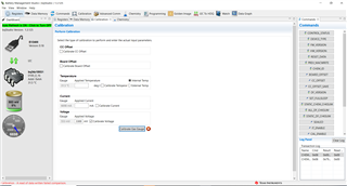

    请原谅延迟的回复:
    在查看您的随附帖子后、我尝试按照似乎所说的操作进行操作、将串联电池数量设置为 1、并将分压器从 5000 更改为 50,000、然后尝试校准电压。 很遗憾、EVM 似乎没有校准。
    因此、我将输入电压降低到 4V、为<=5V 内部分压器连接电路板(或缺失)、将分压器变量更改回默认的 5000、并尝试校准、但在这些情况下似乎也不允许校准。
    您好、
    校准失败的原因是因为通信不稳定或您的电压低于“闪存更新正常电压“。
    该错误消息与用于校准的电压无关。
    Diego
