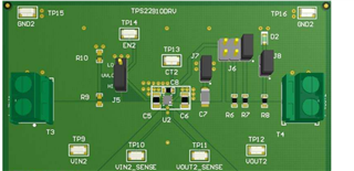

我们查看了显微镜下的许多部件,没有 PIN 1 标识符。 无凹陷、销子比其他销子宽、无倒角。 使用手机拍摄的照片不值得上传。
任何帮助都将是伟大的。
    您好 Alan、
    我在数据表上看到了标记。
    在 EVM 上、我也看到了该标记。
    Amrit
    感谢 Amrit 查看此内容。
    我也看到了他们。 。 。 但实际器件本身没有任何电流。 我们希望数据表能显示压印在器件顶部的器件型号的方向(作为参考)、但数据表中没有这一方向。
    我们最后放置一个、然后测试控制输入、以查看开关是否正常工作。 第一次按需要工作。 我们现在使用文本的方向正确计时。
    Alan
    您好 Alan、
    感谢您突出显示这一点。 我会将此问题提交给我们的包装团队、以检查并纠正此问题。
