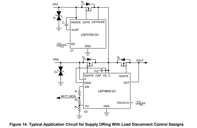

尊敬的 QCT
我们将在汽车中使用两个理想二极管来构建 VBAT 冗余系统
一个电池输入为 48V、另一个为 12V。
您会建议如何配置电路吗? 并且请建议在与 48V 电压连接的 12V 直流/直流转换器中使用电流为 40A 或更高的直流/直流。
谢谢你
    尊敬的 Jingu:
    可以通过这种方式对其进行配置。

    感谢您的回答
    有疑问
    如果 vin1 为 12v、vin2 为 48V、当两者都连接时、它是如何工作的?lm74800 是否可以优先考虑 vin1 或 vin1??
    并请使用 40A 在 12V 至 12V 直流/直流稳压器之间添加电压
    在此电路之后、电源应该是 12A、但如果输入是 12A、则应通过 48V 至 12V 降压转换器供电。
    请给我一个答案
    默认情况下、LM74800 将优先考虑更高的电压。
    如果您需要优先电源多路复用、请查看以下注意事项。
    在汽车区域模块中使用理想二极管的优先级电源多路复用器
