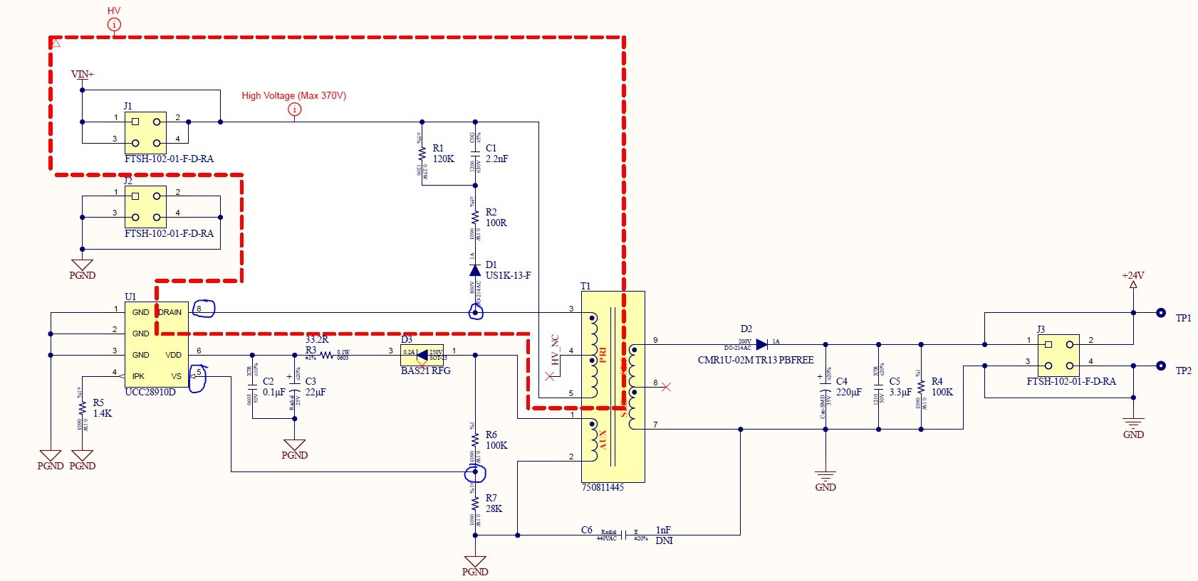

我根据 PM8590 参考设计设计了 24V 反激式电源。 我的实施原理图见附件。
目前、我有 50 个原型装置、其中大约一半正常运行、而另一半则表现出相同的问题。
 问题如下:
  1. 连接负载 (200mA) 后、没有输出 (0V)。
  2. 在没有负载的情况下、输出电压以非常慢的速度增加、始终不会达到目标值 (24V)。
  3. 在测试过程中、如果我使用万用表探测下图中标记为蓝色圆圈的点、则即使有负载、输出也会变得正确。 但是、移除万用表后、在负载下、输出会回落至 0V。
为简单起见、我使用 150V 直流电源直接连接到输入端、并将输出端连接到设置为消耗 200mA 的电子负载、对电路进行了测试。
如何解决此问题?
谢谢您、
    您好:
    您的问题更可能是由辅助绕组噪声导致 OVP 跳闸或 CS 噪声导致 OCP 跳闸造成的。
    如果变压器漏电感不小于 3%、则可能会改变 VDS 和辅助绕组信号的振铃特征。  该信号可能导致 OVP 误触发并导致控制问题。
    我们发现、如果客户手动布置变压器、由于漏电感和绕组间电容的变化、这可能会导致辅助绕组发生变化。  我建议您使用相同的制造和零件号的机器绕线变压器。
    以下链接将为您提供一份应用手册、其中介绍了 UCC28710 使用的初级侧调节控制和故障感应。  其中介绍了相关问题、OVP 和 CS 误触发、以及如何解决绑定和滤波问题。
    https://www.ti.com/lit/pdf/sluaac5
