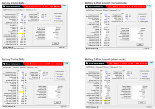

继上一个线程“BQ2060:低功耗存储模式查询“之后、我对睡眠模式进行了一些测试、结果如下所示。
观察结果:
电池 1 正常模式在 1 个月后的压降为~100mV、SOC 下降 4%。
电池 2 睡眠模式的压降为~10mV、1 个月后 SOC 压降为 0%。
在上一个主题中、了解到将在 NORMAL 和 SLEEP 模式下计算已编程的自放电率。
但是、根据我的测试、我发现自放电率不会影响睡眠模式电池。
1.您能否帮助确认未计算睡眠模式电池的自放电率? 如果是这种情况,那么这对我来说是个好消息。
2.我看到电池状态的差异从 00C0 变为 0080 — 请问这代表什么?
提前感谢您的持续支持!
Amirul
    电量监测计在 SLEEP 模式下不会计算自放电。
    00C0 表示电量监测计已初始化。
    0080 表示电量监测计检测到放电(并且它已初始化)。
