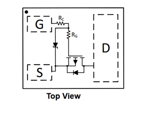

好的、我的问题涉及到了
 但器件型号字段无法将其识别为器件?
让我说我想给 VGS 0>0 出于个人原因。
实际上没有最大正 VGS 的规格、但 RC 为 10k、这将限制通过钳位二极管的电流。
假设甚至高达+20V 也可以使用 Im、因为二极管 IF 仅为~Ω 2mA
我的理解对吗?
    您好 Dimitri、
    感谢您的查询。 是的、钳位电阻器将限制 ESD 二极管中的电流、进而将 VGS 钳位至结二极管压降。 我提取了产品开发过程中收集的表征数据。 我找不到 VGS 的任何数据。 您应该可以正常工作、因为 ESD 二极管可以处理数十 mA 的正向电流。 问题可能是钳位电阻器中的功率损耗。 在 2mA 下、RC 的标称功耗为 40mW。 如果您有任何其他问题、敬请告知。
