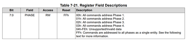

我将 2 个单元的 TPS546D24SEVM-2PH 用于四相堆叠。
当我读取 MRF_SPECIFIC_28 (STACK_CONFIG) 时、值为 0003h、我认为已检测到 4 相位静止。
但是、当我读取 INTERLEAVE 时、该值为 0020h。
我是否可以知道应该从 INTERLEAVE 读回什么值?
0020h 值与我从原始两相堆叠中读回的值完全相同。
    尊敬的 Kian:
    当我读取 MRF_SPECIFIC_28 (STACK_CONFIG) 时、值为 0003h、我认为检测到了 4 相位静止。  [/报价]
    正确。
    我是否知道应该从 INTERLEAVE 读回什么值?  [/报价]
    环路控制器(阶段 1)的 INTERLEAVE 值将为 20h。
    相位 2 将为 41h。
    阶段 3 将为 42h。
    第 4 阶段将为 43h。
    要读取各个相位的交错值、首先需要发送 PHASE 命令来指定您感兴趣的相位、然后可以从 INTERLEAVE 读取。
