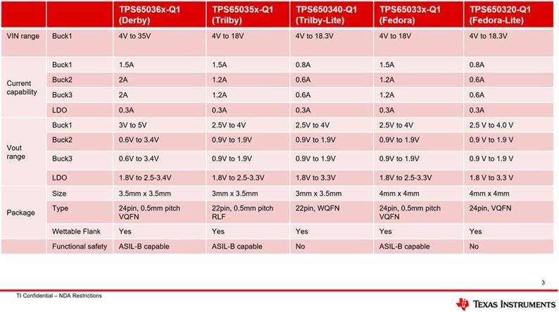

      TPS650352-Q1 是我们位于 TI 的 2G 摄像头 PMIC、名为 Trilby。 我们还有其他 名为 Fedora 和 Derby 的 1G 和 3G 摄像头 PMIC、如下所示。
     我们为 2G 和 3G 定义了一些 NVM 设置(变体)、找不到一个可以满足客户设计需求;我们 为 1G 定义了许多 NVM 设置(变体);其中一些是非常相似的 NVM 设置、可以满足客户设计需求。
     请告诉我 、客户是否可以选择封装尺寸为 4mm x 4mm 的 1G PMIC 系列;然后我可以选择几个 OPN(可订购器件型号)
    以便您与客户分享。

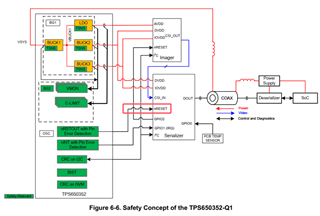

    此外、我想了解以下设计方案。 当 PMIC 发生故障且 nRSTOUT 下拉时、解串器将立即复位。 此时、SOC 端是否仍可以通过解串器的 I2C 通道读取 PMIC 寄存器、以检查特定故障?
    尊敬的 Vayne:
     以下答案基于数据表中的图 6-7。 TPS650352-Q1 器件状态图。
     在  “PMIC 失败且 nRSTOUT 被下拉“的情况下、PMIC 应处于以下 2 种状态:
    1. 如果 STATE_TRANSITION =‘0'、则为复位状态。 在此状态下、PMIC 将尝试复位自身、以便再次在运行状态下工作;当导致 复位的故障消失时;PMIC 恢复运行状态、然后 SOC 端可以通过 I2C 读取 PMIC 寄存器以检查特定故障。
    2.  如果 STATE_TRANSITION =‘1'、则为 WT_PWR_REC 状态。  在此状态下、PMIC 会关闭所有输出;如果其 VIO 来自 4 个 PMIC 电源轨之一、则 无法访问其 I2C。
    Phil
    您好、Phil
    我只想确认:
    1.
    如果 UV 发生 EVM/OV 且 UV_RST_EN=1、则我们需要查看 STATE_TRANSITION 是 1 还是 0 以决定是复位还是等待
    如果 UV 发生 UV/OV 且 UV_RST_EN=0、则无论 STATE_TRANSITION 如何、直接安全
    因此  、对于 TPS6503520ARZDRQ1、当 UV 发生 TPS65035.OV 时、它将进入安全状态
     2.如果进入安全状态,外部的 4 个电源导轨输出是否会被关闭? 根据手册说明、它们仍处于启用状态。 使能信号是否仍输出到外部? 如果输出过压且仍向外部供电、是否无法保护外部器件?
    您好 Jerry、
     下面列出了我的答案:
    1. 是; STATE_TRANSITION =1 至 WT_PWR_REC、然后变为 OFF;STATE_TRANSITION =0 至复位。  是;TPS6503520ARZDRQ1 已设置  ERR_BUCKx_LDO_CFG=0x00、这意味着所有 4 个电源轨的 OV/PMIC _RST_EN=0、UV  直接进入安全状态。
    2. 安全状态启用所有 4 个电源轨、 输出到外部(开启)。  所有 外部器件都将受到 12+/–3% OVP 的保护。
      仅供参考;OV 通常是由外部电压源引起的 、而不 是内部 PMIC 引起的;UV 是由外部过载或对地短路引起的、而不是由内部 PMIC 引起的。
