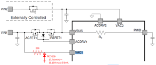

我们正在考虑如何保护具有 30V 耐受电压的 BQ25798、前提是施加最大 33.6V 的输入电压。
我正在考虑如何使用齐纳二极管 (TFZV30B) 保护 VAC1、同时使用充电器自己的 OVP 断开 VIN2 的 NMOS。
这有什么问题吗?

    您好 Kagawa、
    如果齐纳二极管快速导通、那就应该起作用。  我从未在输入端使用齐纳二极管进行测试。
