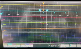

您能帮助我们看一下下面的波形吗? 当 VIN=5.6V 时、为什么 Vout 会周期性地出现下冲? 此时输出负载非常小。 请帮助提供一些可能的原因来确定根本原因。
蓝色一个 (CH2) 为 Vout、黄色一个 (CH1) 为 VIN。 其他则不直接 从 TPS54260-Q1 引脚探测。

    请分享整个原理图吗? 这有助于调试。
    乍一看、它似乎是 Boot-UVLO 问题。 请帮助捕获转换器以及 Vout 和 SW 的 BST-SW 波形。 差分探头是捕获  BST-SW 的理想选择。 但是、如果不可用、Math 也可以使用。
