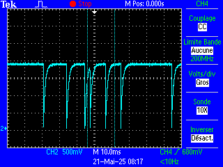

我根据此引脚上设置的平均电平在 LM5171 电路的 Vset 引脚上观察到振荡:当电平低于 1.5V 时、批量模式运行良好、调节正确。 但是、Vset 引脚上的电压高于 1.5V 时、我开始观察此输入端的振荡、从而观察到 LV 输出端的振荡。
我怀疑某些元件存在值错误。 在调节反馈环路中、哪些元件很敏感? 对于我的设计、我遵循电子表格“LM5171 降压或升压快速入门工具_1.0.1.xlsx“中提供的建议。
在我的设计中、使用通过 100k 电阻器耦合到跨 Vref 电压连接的分压器的 DAC 对 Vset 电压进行了微调。

    您好 Bruno、
    我想会看到一些错误、IC 正在重新启动、例如 OVP。
    可以检查 SS/DEM 引脚吗?
    Feng

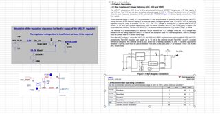

    我找到了对问题的解释:这是由于 Vcc 引脚上的电压电平导致的。 在我的设计中、Vcc 为 8.8V、根据数据表、该值过低。

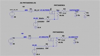

    为了获得 Vcc 的等电位、我使用了 NMOS 晶体管按照数据表的第 6.3 段操作。 当我注意到 Vcc 电压不够高时、我模拟了原理图的这一部分。 仿真确认了观察到的结果。
    以下是我的问题:您建议使用哪种类型的 NMOS 晶体管来偏置 Vcc? 我在数据表中找不到 LDODRV 输出引脚的典型电压电平。 哪一个?
    您建议如何解决此问题?
    非常感谢您的帮助。

    您好 Bruno、
    唯一的限值是数据表中建议的 Ciss <300pF。
    您可以使用 EVM 中使用的 PMT560ENEAX。

    非常感谢您的答复。 我不明白为什么输入电容器会对偏置的工作点(静态)产生如此显著的影响。
    我使用您建议的晶体管执行了偏置仿真、结果取决于 Vcc 引脚的输入阻抗。 该仿真与我在实际电路板上观察到的结果一致。 即使输入阻抗相对较高(10k Ω)、我们也可以观察到、调节电压不足以为 LM5171 元件供电。
    您认为这个仿真是不切实际的吗?
    为了优化此仿真、您能否为我提供两条额外的信息:Vcc 引脚上的输入阻抗是多少? LM5171 元件 LDODRV 引脚上的预期电压是多少?

    您好 Bruno、
    LDODRV 将 VCC 调节至 9V。 因此、LDODRV 电压会根据 VCC 电压而变化。
    考虑到环路稳定性、Ciss 受到限制。
    Feng
    您好 Feng、
    抱歉、我不理解您的回答。 我使用适当的 PMT560ENEA MOSFET 运行仿真。 仿真与我在电路板上观察到的结果一致。 我还测量了在 Vcc 引脚上流动的电流。 在我的硬件板上、Vcc 上的电流约为 100mA。 这似乎是正确的。 这对应于等效 100 欧姆负载。 对于此类负载、仿真表明源极引脚上的输出电压不能超过 8.2 伏、这还不够。 我错过了什么吗?
    感谢您的反馈。
    您好 Bruno、
    LDODRV 引脚不提供固定电压。 如果 VCC < 9V、则会变为更高、直到 VCC 达到 9V。
    Feng
