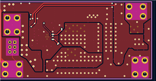

我在 LM5146 芯片上使用直流/直流转换器。
UIN = 20V 至 30V。 Uout = 5V。 频率= 200kHz。
IOUT = 14A。
我已配置反馈补偿、但在高于 24-24.1V 的 uin 下不起作用。

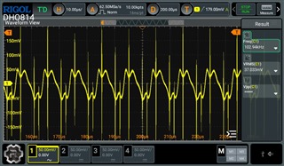

当 UIN > 24.1V 时、高电流 (Iout) 振荡开始。 电压越高、失去稳定性的电流就越低。
波特图显示一切都很好、但实际并非如此。

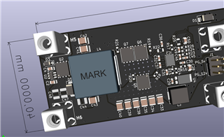

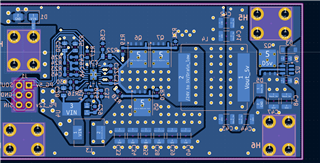

也许电路板上有寄生元件。 但我不知道如何找到它们。
我还想说的是、相同的电路板在 50V->24V 和 30V->12v 模式下工作。 他们没有问题。 但电路板是相同的。
我认为当 uin 和 uout 之间存在很大差异时就会出现问题。 为 5 倍或以上时才会生效。
我尝试将交叉频率降低到 10kHz 以下、但这没有帮助。 只有振荡周期会发生变化。

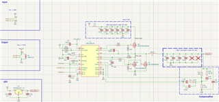

我将为您提供快速入门计算器、波形、原理图和电路板设计。
如果你能帮我,我会很高兴的。

    您好:
    看起来不稳定 — 请使用快速入门计算器检查稳定性,并确保陶瓷 Cout 正确降额。 最大交叉为 Fsw 的 15%。
    Tim
    1.我检查了 Cout 容量的减少情况。 快速入门计算器显示系统应保持稳定。 压降甚至低于 5%。 她没有回答。

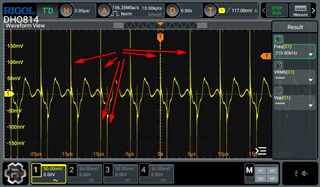

    2.实验中,我能够将其稳定在 26 伏。 (以前是 24 岁)。 如左图所示、系统应该更加稳定? 但在实践中、正确的图效果更好。 我不明白为什么会发生这种情况。
    3.当输出电压稳定时,我观察到上键闭合时有一些共振(黄圈),而不是一条平线(绿线)。 它可以是什么以及如何将其删除?
    交叉似乎非常接近 LC 振荡电路频率。 您是否确定 LC 阻尼建模正确? 在上面的波特图中、该值似乎非常过阻尼
    发送快速启动文件以供审核。
    以下是快速入门文件:
    e2e.ti.com/.../LM5146_2D00_Q1-Quickstart-5v_5F00_14a_5F00_170625_5F00_1.xlsm

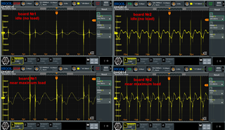

    利用这些参数、我能够在 29V 或更低的输入电压下稳定输出电压。 然而、当我将相同的补偿元件焊接到其他电路板上时、波动已经开始在 24-26 伏。
    我还注意到示波器上的纹波在电路板上有所不同。 在五个电路板中、两个具有纹波 1、其余电路板具有纹波 2。 同时、#2 的纹波振幅大于#1。
    您还能告诉我如何消除高频干扰吗?
    它们的频率约为 30 –50MHz。 输出端已经有陶瓷电容器。 我可以做什么?
    好的、谢谢您提供的文件。 我很快就会查看并回复您。
