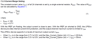

    如果我将电流设置为 10mA 并以 50%的占空比控制 PWM、则平均电流将在 5mA 附近、对吗?
     2.如果我要设置 10mA 的恒定电流 、则需要使用 7.35kΩ 电阻器、对吧?
    3. IMAX 依赖于 Max_Current_Option 位来防止 Iref 短路或悬空,对吗?
    您好 Bruce、
    请在下面找到我的答案。
    1. 是的、正确。
    2. 是的、计算结果正确。
    3. 就在这里、
      1. 但是 IMAX 是 Max_Current_Option = 0 或 1 时器件可以输出的最大输出电流、换句话说、如果您要输出高于 25.5mA 的电流、则 Max_Current_Option  应设置为 1
      2. 实际上、 ILIM 是当 Max_Current_Option  = 0 时会限制电流、如果 IREF 短接至 GND、则会限制电流。
