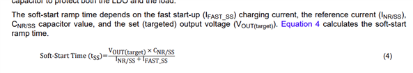

要确定软启动、数据表中给出的术语没有任何单位、请参阅随附的图像
请指导我确定的软启动

    您好、软状态将在很大程度上取决于 NR/SS 引脚中的电容。 您有该值吗?
    您好、Abraham、请将 10uF 视为 C Nr/ss
    此致、Maharajan P

    你好、Maharajan、
    附件是我为您创建的 PDF、其中包含查找 TSS 所需的所有信息。 如有任何问题、请告知我。
