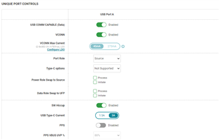

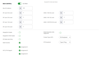

我目前正在使用 TPS25763-Q1 EVM 来测试我们的建议设计。 我们需要高达 27W 的 USB C PD 并用作 DFP。 该应用是由 USB C 供电的摄像头。
目前、使用 GUI 时 PD 协商效果正常、但我无法将摄像头枚举为 USB 3.0 设备。

我已通过将摄像头直接连接到 MCU 来验证电缆、它将枚举为 USB 3 设备。 在我放置好 EVM 后、它只会枚举为 USB 2.0 设备。 我是否正确理解了此电路板的功能?

    遗憾的是、EVM 目前只能支持 USB2。  该系统 设计为支持 USB3、但我们也在进行调试  我们认为存在布线长度不匹配问题、但无法确定根本原因。
