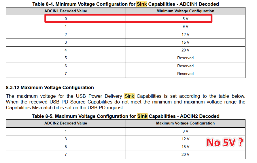

问题 TPS25730 ADCIN 值、我们可以将最小和最大电压都设置为 5V 吗?
我无法在数据表中找到 ADCIN2 值作为将最大电压设为 5V。
    尊敬的 Jexy:
    感谢您联系我们!
    无法将 TPS25730 上的最大电压设置为 5V。 通常、对于 PD 应用、最大电压将大于 5V。
    预期用例是什么?
