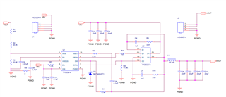

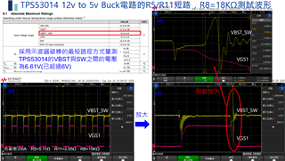

根據隨附的屏幕截圖、VBST 和 SW 引腳之間的瞬態電壓超過 6V、但只持續非常短的時間—大約幾十納秒。這可能會導致什麼風險?此外、是否有任何解決方案可以緩解此問題?Ω

    您能提供原理图和布局
    1.由于探测,是否有耦合?
    2. VBST-SW 环路有多大,可以是环路寄生
    谢谢你
    Savith
    補充一下如上電路圖中C3、C4、C7、R3、R10、C10、C11沒有焊接、還有R8電阻改為15K歐姆

    嗨、Gary
    很抱歉、延迟时间与上次的时间相比是否有任何变化。
    查看原理图和布局、我无法 说明 Vboot-SW 环路是否会引入任何振铃、但您可以增大 R5 并查看峰值是否会降低、可能需要更长时间才能为引导电容器充电
    谢谢你
