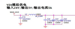

您好、
请帮助查看 LM76005 和 TPS62090 的电源设计。 谢谢你。
e2e.ti.com/.../LM76005_2D00_TPS62090.pdf

    您好 Chong
    很抱歉耽误你的时间。 我不知何故错过了这个主题。
    以下是我的评论
    1. 则需要为输入 EMI 滤波器提供阻尼。 在靠近 C20 的输入电感器之后添加电解电容器
    2. 我们建议保持电感器饱和电流额定值高于 IC 的电流限值。 这将确保在 SC 情况下为器件和电感器提供保护
    3. 我建议将前馈电容器增加到更高的值。 这将提高稳定性裕度和交叉。 100pF 是一个良好的起点。 我强烈建议点击此处快速入门 —  LM76005_2D00_Q1-quickstart 工具_2D00_-rev-A.xlsm
    4. CSS 设置的软启动时间应高于 6.3ms、否则器件会切换到内部软启动
