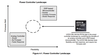

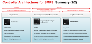

    您好 Fabio、
    根据上一篇文章、Uli 似乎回答了您有关替代模拟控制器的问题。 遗憾的是、我们没有另一个可以实现 ZVT 的模拟 PFC 控制器。 除了我们的模拟 PFC 控制器产品系列外、我们还有 UCD3138x 产品、它们是硬件集成的数字电源控制器、以及我们完全基于 DSP 的 MCU C2x 产品。  与 UCD3138x 相比、C2x 产品需要的固件甚至更多。 请参阅以下图像和 UCD3138x 器件简介 进行比较。
    您需要的尺寸比当前的 UCD3138x 产品小多少? 我们的 UCD3138x 产品系列即将发布、这是一款令人兴奋的新产品。 这项新增加的产品将具有更小的新封装尺寸。 请联系您当地的现场应用工程师 (FAE)、了解我们最新的 UCD3138x 产品路线图和时间表。
