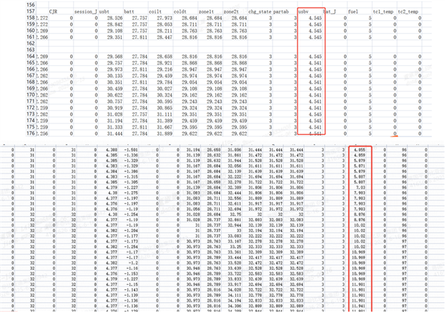

在器件的电池低电量阶段(大约低于 50%)、充电时、VBUS 电压从 5V 缓慢增加到 11V、而 MCU 读取的 VBUS 电压保持在 4.5V 左右、不会实时更新。
当电池电量较高(约高于 95%)时、VBUS 会根据调整幅度实时更新。
bq25898 和 bq25622 显示出一致的症状;为什么会发生这种情况?

    所描述的行为未知问题、当我尝试使用 BQ25622EVM 在实验室测试中复制时、我看不到任何问题。 您可以帮助回答下面的后续问题。
    -当您描述 MCU 读取的 VBUS 电压时、我认为您是指 VBUS_ADC 输出是正确的吗?
    -什么是电池电压对应“低于 50%的容量“? 这可能会在电池之间发生变化。 在多个电池电压(包括 3V 至 3.2V,处于预充电范围内)下进行了 I TEST、VBUS_ADC 始终按预期工作。 当 VBUS 电压从 5V 增加到 11V 时、我参阅 VBUS_ADC 电压测量也会增加以匹配。
    -当 VBUS 电压读取保持在 4.5V 时、您可以帮助分享客户的 BQ25622 寄存器配置(即寄存器转储)吗?
    -您的客户是否通过其他测量设备验证在测试期间输入电压实际上是从 5V 增加到 11V ?
    Garrett
    尊敬的 Garrett:
     与客户进一步检查、他们设置的输出电流限值太小。 感谢您的支持!  我将关闭此票证。
