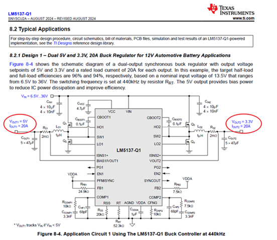

尊敬的专家:
祝你度过美好的一天!
对于 LM5137-Q1、您是否具有 5V/3.3V 输出电压下的最大 Iout 数据?
我的理解是该 IO (Max) 由外部 MOSFET 确定。 LM5137-Q1 是否还会限制 Iout (Max)?
Leo
    你好 Leo
    [引述 userid=“529731" url="“ url="~“~/support/power-management-group/power-management/f/power-management-forum/1529024/lm5137-q1-about-max-iout
    [/报价]
    是的、您的理解是正确的。 (max) 由功率级元件、MOSFET 和电感器决定。 在考虑以下元件表的情况下得出 20A 编号。
    谢谢你
    Onkar Bhakare
