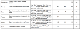

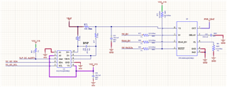

您好、
对于开关电流低于 300uA 的负载、我们使用 TPS1H000AQDGNRQ1 高侧开关、现在只注意到存在  以 mA 范围为单位的漏电流 I (ol、on)。 因此、据我所知 、TPS1H000 将 uA 电流视为开路负载。 在没有负载和 200uA 负载的情况下、我们将获得 INA238 电流测量的满量程读数 (INA238 的 510 Ω 电流检测电阻、在测量电压时、它为 1.3V)。
您是否有任何建议在 uA 电流范围内使用的高侧开关?

    嗨、Sneha、
    遗憾的是、我们没有适合 uA 电流范围的高侧开关。
    BR、
    Alan
