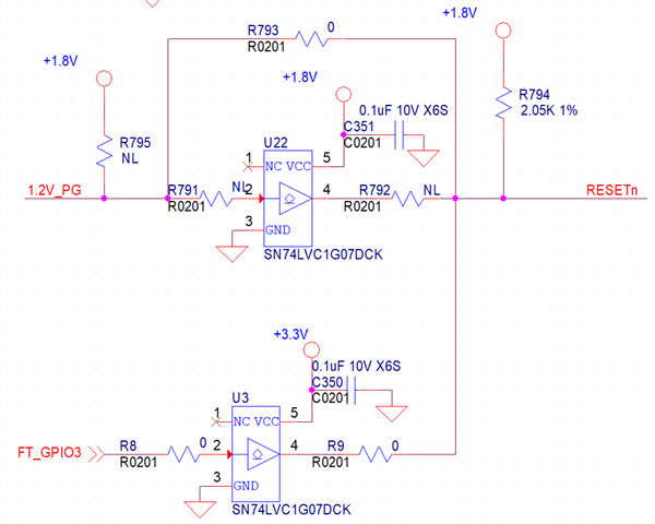

PG 引脚能否驱动 RESETn 信号? 还是需要添加缓冲区? 逻辑将为 RESETn=高电平、resetn=高电平、当 PG =低电平时、PG =低电平。
    由于 PG 为开漏、因此 Vcc(连接上拉电阻的)必须驱动负载所需的电流、而不是 PG 引脚本身。 是这样吗?
    如果我使用 2K 上拉电阻、900uA 的电流将被灌入 PG。 该值低于最大指定 1mA。 应该可以吗?
    您好 Shubhangi、
    它是可以使用的。 如前所述、对于临界情况、灌电流是需要注意的最重要参数之一。

    您好 Farheen、
    感谢您的答复。 我观看了视频、了解了在逻辑电平匹配的情况下对缓冲器的需求。
    您能建议使用缓冲区吗?

    谢谢 Farheen。
    我可以使用哪种 TI 仿真工具来仿真缓冲器/电平转换器电路? 我正在一起尝试 2 个 SN74LVC1G07DCK 缓冲器的 2 个开漏输出、希望确保其按预期工作。
    Shubhangi
     请检查电路、如果您发现任何问题、请告诉我
    您好 Shubhangi、
    可以使用该器件的 pspice 模型。
    Farheen
